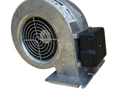

Рекомендуем вам приблизительные параметры для подбора нагнетающего вентилятора для котла из ассортимента, который представлен на сайте Теплопульт - http://teplopult.com.ua
котел 30 кВт вентилятор WPA-117 34 Вт 180 куб.м / ч
котел 50 кВт вентилятор WPA-120
83 Вт 285 куб.м / ч
котел 80 кВт вентилятор WPA-140 100 Вт 395 куб.м / ч
котел 100 кВт вентилятор WPA-145 155 Вт 505 куб.м / ч
котел 120 кВт вентилятор WPA-160 240 Вт 600 куб.м / ч
котел 150 кВт
вентилятор WPA G2E 180
400 Вт 760 куб.м / ч
